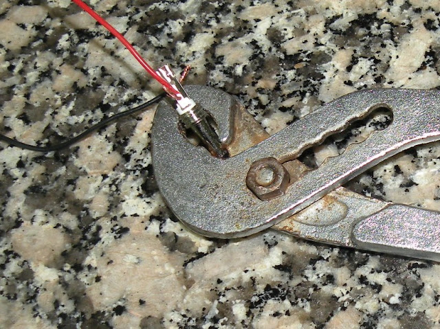

Mrfloyd, yo llevaba el tomtom en el manillar de la Devi, con el soporte original que traía. Imagino que el mismo que llevabas en la Venox.

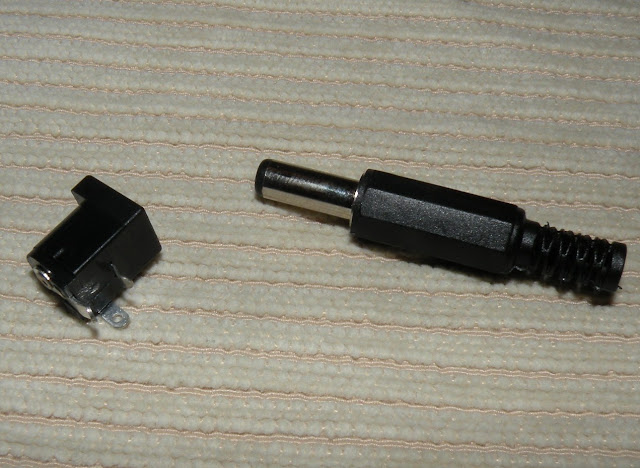

Al final me he decidido por sacar una segunda toma en el rider, que permita poner el cargador de mechero estando el GPS colocado en el famoso soporte.

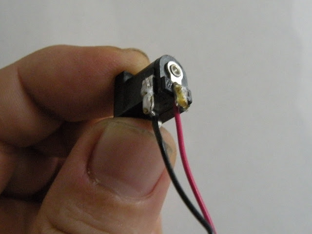

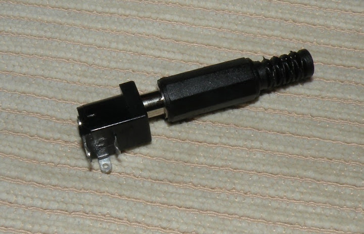

Compré en una tienda de electrónica un macho y una hembra de conexión a caja.

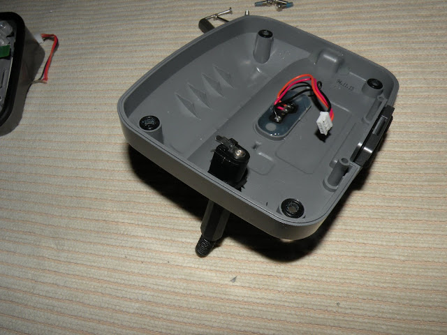

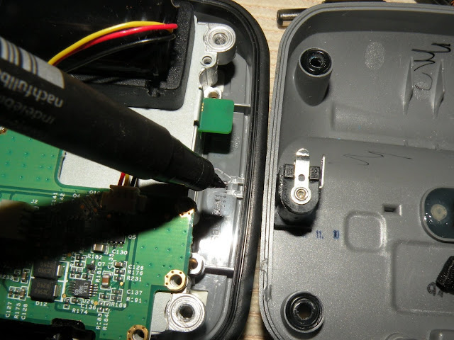

El único sitio que cabe la base de conexión es en la parte derecha, por tanto debemos instalarlo en el lado izquierdo de la tapa trasera, vista desde el interior.

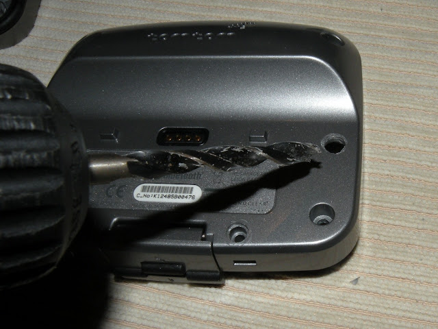

Marcamos con un rotulador permanente dónde debe ir colocada la base y taladramos con una broca que sea lo suficientemente gruesa para que el macho entre sin problemas desde el exterior.

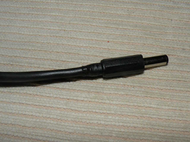

Soldamos dos tozos de cable, positivo y negativo a la base de conexión de unos 7 a 8 cms. de largo.

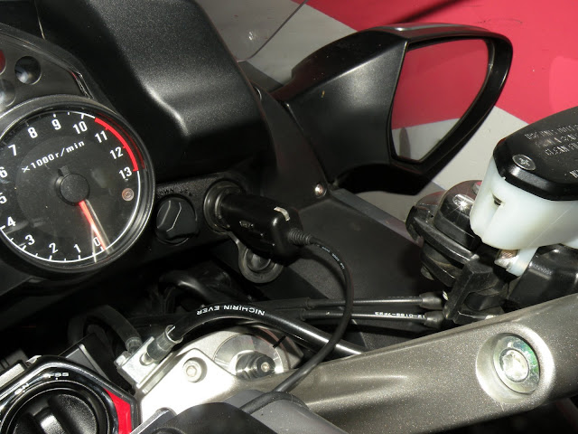

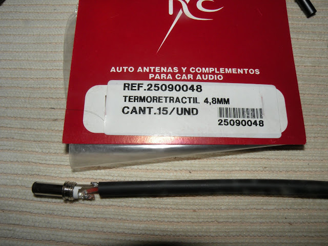

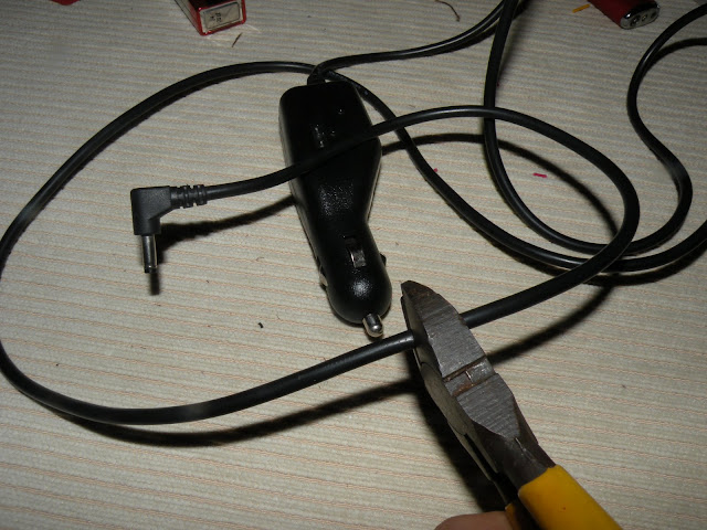

En mi caso tuve que cortar el cable del cargador del mechero, ya que las tomas no coincidían y tenía que cambiar el macho original, por el nuevo que adquirí.
Del cargador salen tres cables, negro (negativo), rojo (positivo) y blanco que también va soldado al positivo: Esto del cable blanco no sé bien a qué es debido, pero va así en la toma original.

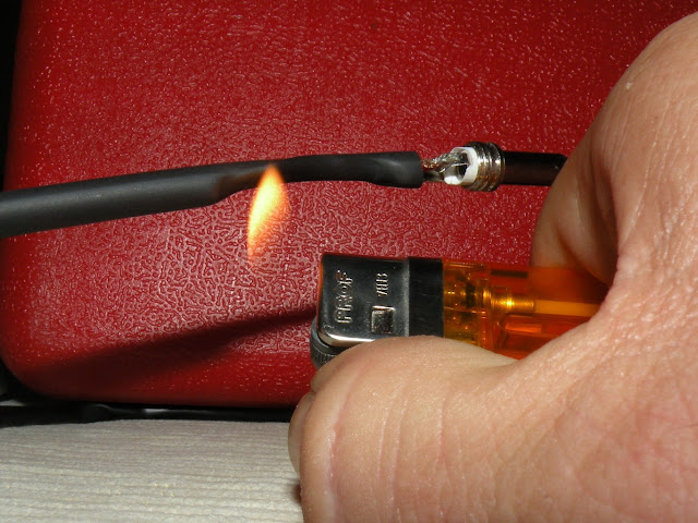

Una vez soldado, le metí un trozo de tubo termoretráctil para sujetar bien el cable y protegerlo ante tirones.
Luego de ponerle el plástico enroscado, le metí otro tubo termoretráctil, para evitar la humedad.

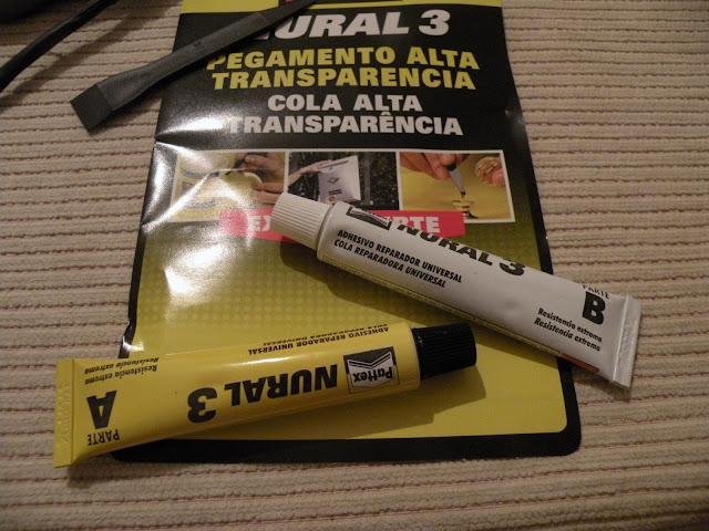

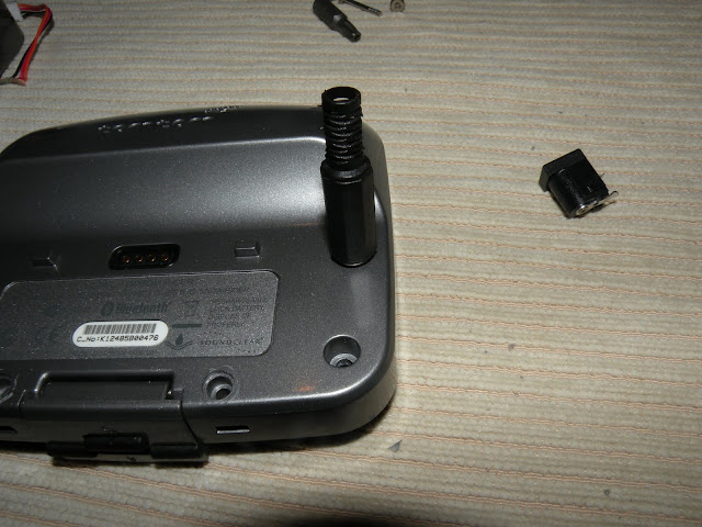

Y de vuelta con la base, yo elegí este pegamento bicomponente para sujetarla a la trasera del tomtom. Queda realmente fuerte al secarse y te da tiempo suficiente para corregir la posición exacta de la nueva toma.

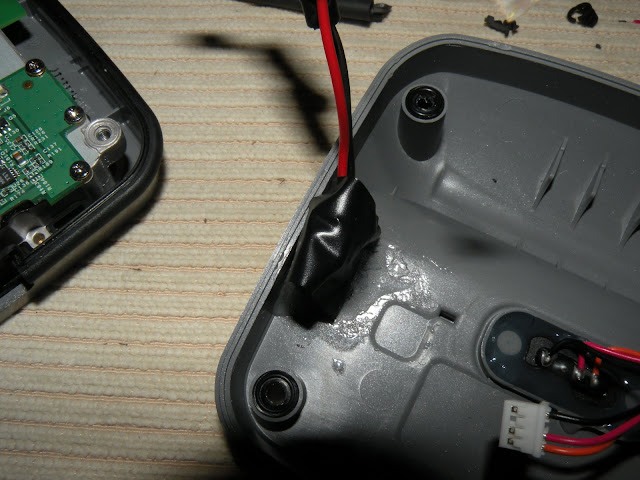

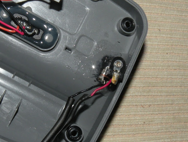

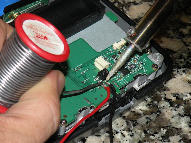

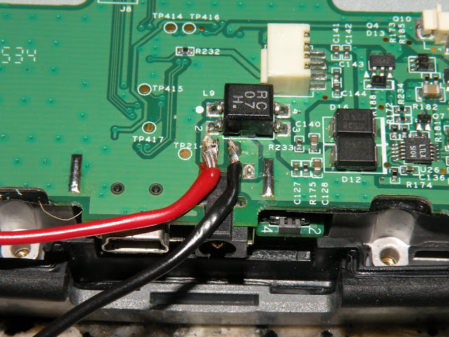

Y tan sólo queda soldar los cables de la nueva base a las patillas donde está sujeta la entrada original para el cargador de casa.
Aquí se ve bien el detalle de donde soldar la entrada de corriente.
Protegemos con un trozo de cinta la nueva base para evitar roces con los demás componentes.
Montamos de nuevo el Tomtom, atornillando todo bien y ya está listo.
Importante! Nos queda anular la toma de corriente directa del soporte de la moto. Si la dejamos instalada, podemos cargarnos el invento al tomar corriente por dos sitios. Además, ya no nos va a hacer falta nunca.

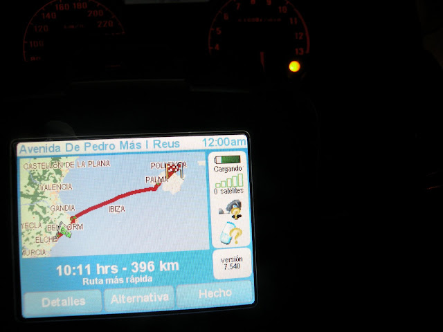

Colocamos el cargador de mechero, ponemos el tomtom en su sitio, conectamos la nueva clavija al tomtom, contacto y........
CARGANDO!!!! de forma permanente y con el menú completo aunque estemos en movimiento. (Aunque si hago la ruta que marca, cogerá humedad....)
Si no queréis liaros de esta forma existe la solución de taladrar la tapa inferior, donde va la tarjeta. Pero no me gustó demasiado, ya que se pierden las gomas que lleva instaladas y también hay que taladrar un poco el soporte del gps. Pero también funciona perfectamente.

Re: A VUELTAS CON EL TOMTOM RIDER 1
POR SI LAS MOSCAS!!!!!
Siempre que hagáis una de las dos soluciones, hay que conectarlo a través del CARGADOR de mechero y no a través de una conexión directa a batería.
El Tomtom funciona a 5V. El cargador de mechero, el soporte de la moto y el cargador de casa, son básicamente TRANSFORMADORES. El de casa de 220v AC a 5V CC y el del mechero y el soporte de 12V CC de la batería a 5V CC.
Y si hacéis la toma trasera, recordad de anular la toma de corriente del soporte!!!!
Muy bueno el brico, Antonio.
Pero por si alguno le lleva de cabeza el tema, os ofrezco una alternativa a la expuesta por Antonio y que llevo de cabeza para cuando se estrope el mío.
Hacer el mismo montaje que Antonio, pero .... no utilizar el cargador de mechero que no deja de ser un pieza más, sino utilizar el cargador del propio soporte.
Para ello, sólo hay que abrir el soporte, desoldarle los cables que vayan conectados a los pinchos de contacto y hacer un cable que salga del soporte con un macho como el que ha puesto Antonio.
Por tanto, se pone el Rider en el soporte y se le conecta el cable del propio soporte. Bien pensado hasta puede servir para sujetar el Rider al soporte en caso de rotura del ala que lo fija al soporte.
Es tan sólo una idea.
Por cierto, con todo este montaje se pierde la estanqueidad del equipo, pero mejor que tirarlo .... siempre será, no ???

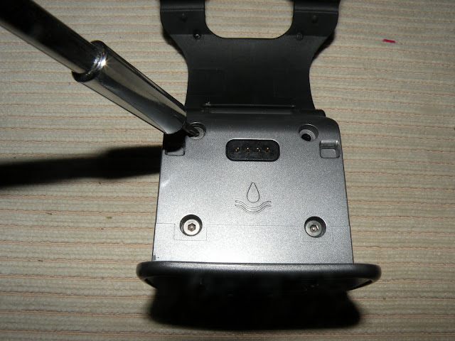

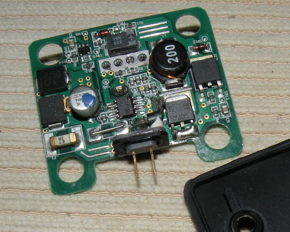

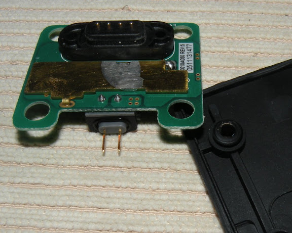

También pensé en sacarlo directamente del soporte, pero al desmontarlo me acojoné de lo embutido que van los componentes y conforme lo abrí, lo volví a cerrar.
Si te sirve de ayuda ahí van tres fotos que le hice al soporte desmontado, antes de desechar esta opción. Lo negro de la derecha es una goma de estanqueidad.
Ah, y el Tomtom no pierde la estanqueidad para nada. Lo único que hay que acoplar es un tapón de caucho al taladro de la nueva toma, cuando no llevemos el cargador puesto... ;-)

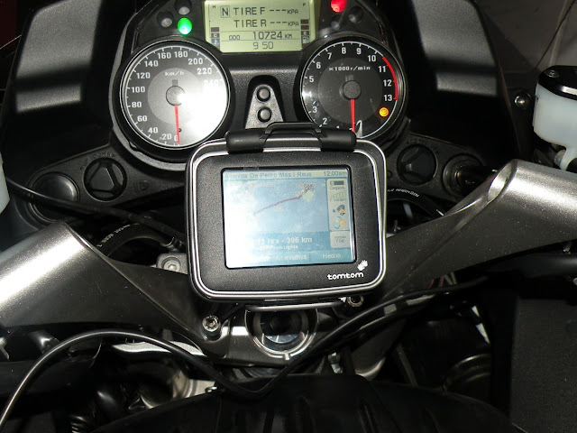

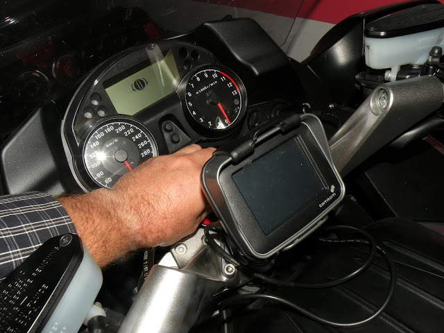

AL FIN SATISFECHO CON EL TOMTOM:
Lo tengo desde hace unos dos años, y siempre he estado en precario.
Primero no lo oia adecuadamente hasta que en un viaje tuve la "suerte" de perder el Bluetooth y entonces compre el que trae el Rider II, el Kit Bluetooth moto Scala Rider FM CARDO y al menos ya oia las instrucciones y ademas de una manera aceptable la FM.
El gran problema ha sido siempre que no cargaba, a pesar de tener toma de corriente en la moto, era fallo del soporte. Despues de tres soportes empeze a preocuparme seriamente del tema. Lo primero que hize fue soldar estaño en los pins traseros, pero fue solucion valida solo para unos dias, ya que el estaño con los movimientos enseguida (al ser blando) fallaba.
La solucion ha sido "meterle mano" al ASUNTO:

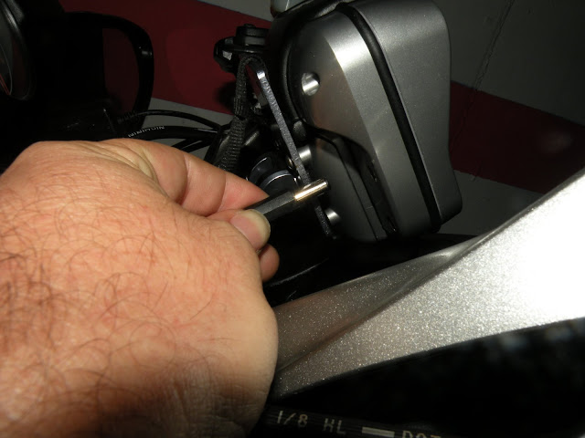

-MOTO: Encargar una barra roscada curva para ponerla en la toma del retrovisor izquierdo,(Mi moto ahora es una RT, en la Deauville no hay problema de ubicacion).
Gracias al amigo Antonio Bru, al cual le estoy infinitamente agradecido, (ya que le envie el cacharo y me lo ha "transformado) dispongo de lo siguiente:
-SOPORTE: Anulada la toma de corriente de los pin y sacado un cable con una clavija para conectarlo a la toma de coche.
-TOM TOM: Perforada la tapa donde va la toma de corriente, para que estando cerrada pueda entrar la clavija.
El resultado final es este:
LA BARRA:
EL SOPORTE:
EL TOMTOM:
Despues de varios dias, las impresiones, resultados y ventajas son positivos, con las siguientes observaciones.
-El navegador dificulta un poco (minimamente) la vision por el retrovisor, ya que veo la barra en la parte bajo-derecha. No hay forma de evitarlo, le he dado muchas vueltas, pero me he hecho perfectamente a usarlo asi (Lo cuento por los RTeros.)
-Me he despreocupado totalmente de su carga, siempre esta al maximo. Tambien puedo utilizarlo siempre en todas sus funciones, ya que nunca pasa a posicion de moto en marcha.
- Llevo siempre puesta la correa de seguridad y tengo preparado un tubito para la clavija, para protegerla en caso de lluvia sin conectar el TomTom.
CONCLUSION: muy satisfecho.
LA BARRA:
EL SOPORTE:
EL TOMTOM:
NOTA: ANTONIO "TE DEBO UN MONTONAZO ENORME DE CERVEZAS"

Corcho, a velocipedo se lo instalé así. no necesita cargador. Sale el cable de la parte trasera del soporte original y le entra por debajo del tomtom.Lógicamente también se puede hacer que entre por la parte trasera del tomtom.Ya sabes, si te lías, telefonazo. Y si estás dispuesto a saber cuanta cerveza soy capaz de beber y a pagarla, me envías el soporte y el parato...
