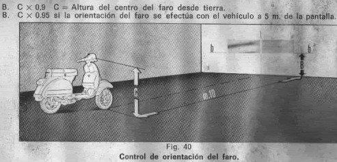

Bueno he visto el indice de bricos y creo que hay uno igual que este, pero a mi entender esta menos explicadoAqui os pongo algo recuperado de los apuntes del instituto (estudie electromecanica de vehiculos)Es un proceso muy facil para el que solo necesitaremos un lapiz, un flexometro y una llave allen del 6 (para regular los faros, aunque es probable k no en todos sea allen 6 pero si en la mayoria de los casos)Pasos a seguir:A) Situar el vehiculo con los faros muy proximos a la pared y marcar en esta sendas cruces que correspondan a la altura y distancia de los centros de ambos faros (4 cuando se trate de faros cuadruples) uniendolas posteriormente por medio de una linea horizontal.Los neumaticos deben estar inflados a la presion correcta y el vehiculo descargadoB) Retirar el vehiculo de la pared hasta una distancia de 5 metros asegurandose al hacerlo de que la orientacion de las ruedas sea la correspondiente a marcha en linea recta (volante bien centrado)C) Situar el corrector de altura de los faros en la posicion correspondiente a vacion o el mando interior en el minimo (no lo pone en los apuntes, pero es el 0)D) Encender la luz de cruce y actuar sobre los tornillos de reglaje hasta que cada uno de los faros quede 5 cm* por debajo de la linea horizontal trazada anteriormente y bien centrado sobre la cruz. Esta operacion se realiza con mayor facilidad tapando uno de los faros mientras que se regula el otro.Durante la operacion se observara si el angulo formado en el haz asimetrico en el centro del a cruz es el adecuado (15º)E) Encender la luz de carretera y comprobar que el haz de cada faro incide sobre la cruz trazada al efecto tanto si se dispone de 2 como de 4 faros. En este ultimo caso, si los centrales son de largo alcance, el haz debe quedar por encima de los correspondientes al alumbrado intensivo normal.La regulacion de los faros puede lograrse tambien con la ayuda de un regloscopio, cuya optica se situa frente al faro que se va a reglar, a una distancia aproximada de 30 cm. El haz de luz incie en una pantalla situada en el fondo del regloscopio sobre las que estan marcadas las lineas convenientes para determinar si el reglaje es correcto.En estos regloscopios se dispone ademas de un fotometro, en cuya escala puede determinarse si la intensidad luminosa del faro que se esta comprobando es correcta, o por el contrario, si el reflector ha perdido brillo y no refleja suficientemente la luz.Los tornillos de reglaje de los vehiculos estan generalmente ubicados en la parte posterior del faro y en los extremos de una de las diagonales del mismo.Con el tornillo situado en el mando del corrector de altura de faros, al apretar se baja la altura del haz de luz, al mismo tiempo que se desplaza lateralmente, mientras que al aflojar se obtiene el efecto contrario.Hay un tornillo situado en la parte de abajo y colocado diagonalmente con respecto al anterior, que actua a la inversa, y, mediante los 2 puede conseguirse el perfecto centrado del haz de luz.En algunos vehiculos, el emplazamiento de los tornillos de reglaje se encuentra en el frontal del faro, en una de sus diagonales.El metodo de reglaje es similar al descrito y cuando se ejecuta debe tomarse la precaucion de posicionar el corrector de altura en situacion de vehiculo sin cargaEn los sistemas de faros cuadruples, cada uno de los proyectores esta dotado de sus correspondientes tornilllos, situados en una de sus diagonales.En el proceso de reglaje se actua primero sobre los proyectores principales y seguidamente sobre los adicionales siguiendo con el proceso normal ya explicadoExplicacion del asterisco (caida de los faros)*5 cm en 5 metros equivalen a un 1%, aunque no obstante si nuestro vehiculo tiene una caida de 1'2% (por ejemplo) tendriamos que ajustarlo a 6 cm, y si es 1'5 a 7'5Esto viene en los faros delanteros o en alguna pegatina cercana a ellos, es indispensable para dejarlos bien regulados, asi como que el suelo y la pared esten totalmente rectos y totalmente perpendiculares uno con el otroEspero que os haya servido de ayuda, y de todas maneras gracias por leerloSe aceptan criticas de todo tipo, asi como cualquier posible aclaracionPaps escribió:Como regular las luces He querido regular la luz que da mi moto. Claro, lo mejor, es utilizar un regloscopio, pero para eso, tienes que ir al taller. He buscado sistemas sencillos para motos, y he encontrado pocos y mal explicados. He hecho un resumen de lo que he aprendido, por sí a alguien le interesa: 1 – Preparar la moto: Hinchado neumáticos correcto Carga habitual, por ejemplo: Conductor sentado a la moto + si sueles llevar paquete, también + gasolina, etc. 2 - Poner la moto delante de una pared. Poner al moto en un lugar plano 3 – Medir la altura de la bombilla Medir la distancia que hay desde el centro de la bombilla de cortas, hasta el suelo. 4 – Marcar esta distancia, en la pared. Por ejemplo, ponemos una “x”. 5 - Separar la moto de la pared Si la puedes separar 10 mts, mejor, sino, 5 mts, también vale. 6 – Dibuja una raya horizontal en la pared, Por debajo de la “x”. 10 cms. si has separado la moto 10 mts., 5 cms. si has separado la moto 5 mts., 7 – Ahora ya puedes regular las cortas. Tu moto, no tiene que hacer luz por encima la raya horizontal. NOTA: Si ya lo sabías, te ruego que me corrijas o clarifiques conceptos que no estén lo suficientemente claros. Si no lo sabías, espero haberte sido útil
