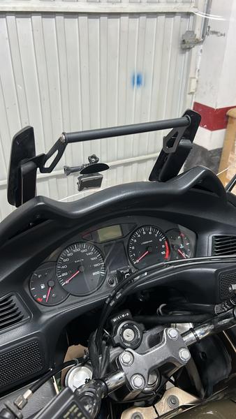

Buenas
Quiero poner Carpuride en mi deauville, que tiene simplemente una abrazadera que va al manillar, lo unico quiero que quede centrado, y por el tipo de mordaza de 4 tornillo de una sola pieza, pues tapa el tubo. Alguno lo ha cambiado por piezas individuales, dos mordazas de 2 tornillos cada uno, para que quede liberado el tubo del manillar y poder ponerlo ahi centrado?

Buenas
Quiero compartir con vosotros como ha quedado el soporte. Resulta que buscando por ahi, la honda xl 750 transalp tiene los soportes en una posición muy parecida, solo he buscado un modelo que tuviese hueco para añadir un taladro, y el resto los he ajustado doblandolo un poco. Lo importante es que de ancho son primas hermanas, por lo que no hay que tocar la barra de ancho.
Os pongo foto de como ha quedado.
