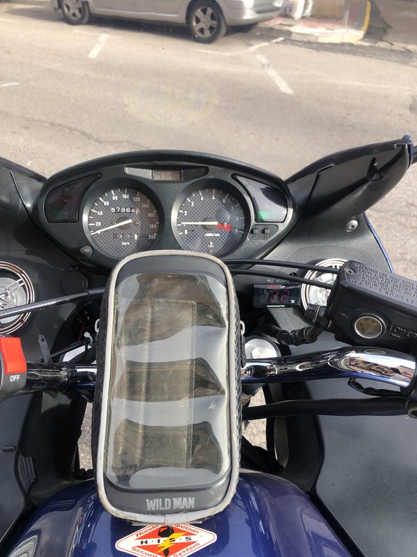

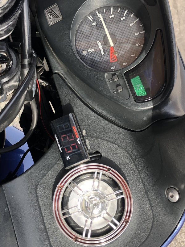

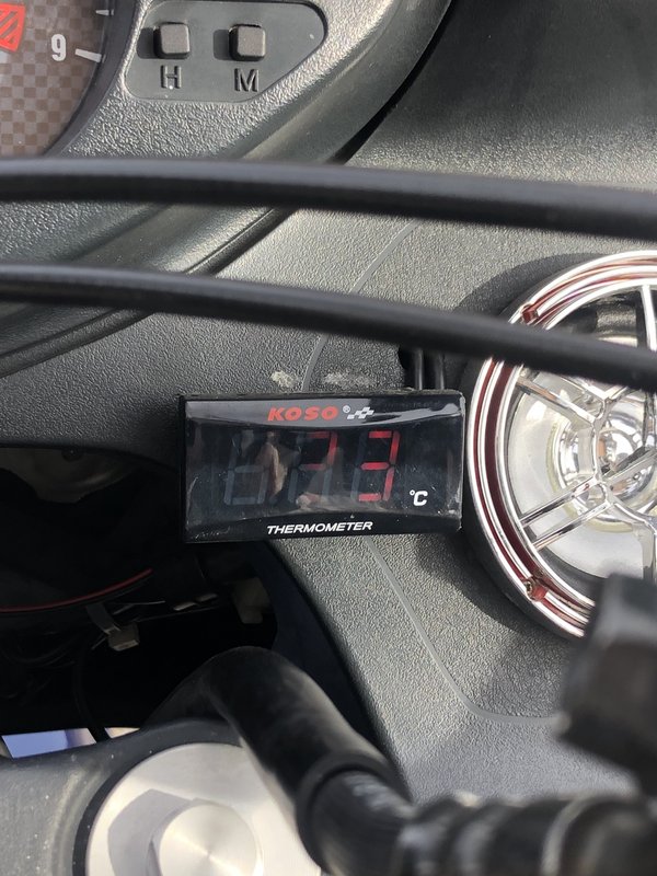

Hola a todos os pongo fotos del termómetro de temperatura del refrigerante

Está muy bien Miguelillo.Miguelillo escribió:Hola a todos os pongo fotos del termómetro de temperatura del refrigerante
Has comprobado a qué temperatura salta el ventilador según tu termómetro?
Enviado desde mi POT-LX1 mediante Tapatalk

Buena instalación Miguelillo! jaja
Aunque supongo que la foto se la has hecho nada más arrancarla no? jaja
Un servidor aún no ha tenido tiempo, lugar y piezas para ponerse a desmontar... Pero espero hacerlo pronto porque en nada me toca la ITV

Hola AVR, es cierto hice las fotos al arrancar la moto, para lo que quieras aquí estaré por si necesitas ayuda de algo, Saludos
