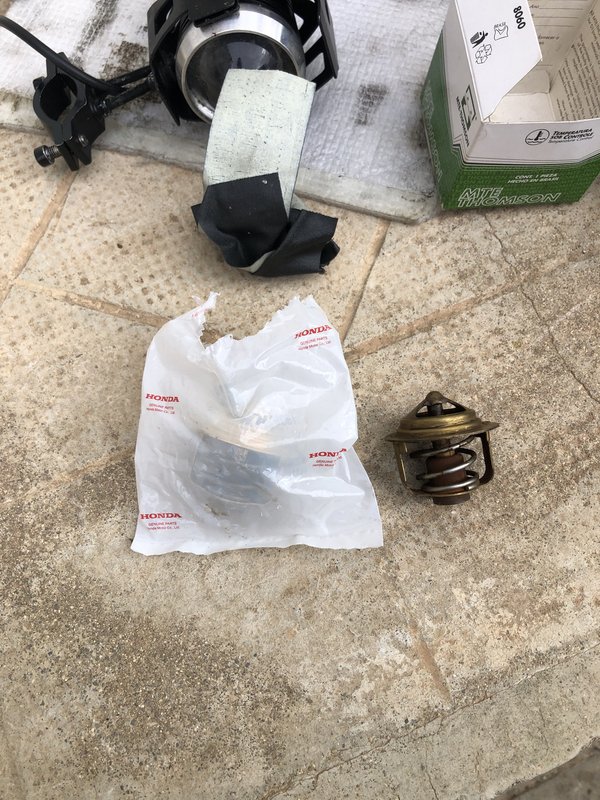

Nuevas noticias, he cambiado el termostato por el original de honda, 80 lereles, la moto coge temperatura pero en estos días fresquitos entre Toledo y Madrid la deu no supera los 73 grados en autovía.
Dado que según la marca la moto tiene que ir en orden de 82 grados su temperatura de servicio…..que vengan y me lo expliquen porque yo no lo entiendo.
Si es cierto que cuando paras y la dejas a relentin si coge mas temperatura y demás… pero como yo uso mucho autovía y casi todo el año mi pregunta a Honda España es:
Esta moto es solo para el verano y días de calor?
El que quiera le puedo dar todos los datos que quiera ya que he hecho infinidad de pruebas y mi conclusión es que Honda España nos cuenta milongas, hay lo dejo.

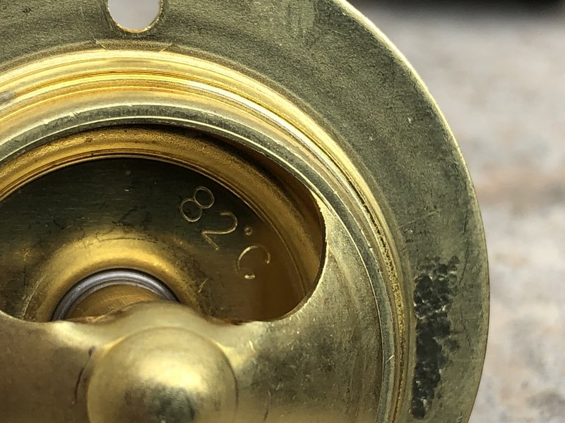

Pues segun la foto ese termostato abre a 82°, lo que ya dudo es si empieza a abrir a 82°, o la máxima apertura es a 82°.
Lo digo porque si tu has medido 73°, igual el termostato abre un poco y es suficiente para que se refrigere el circuito con ayuda del radiador, por eso no sube más la temperatura en carretera.
Si empezara a abrir a 82°, comparado con esos 73° que has medido, pues no tiene mucha lógica que abriera todavía.
La mejor forma de comprobar el funcionamiento real, habría sido meterlo en agua caliente, y con un termómetro ver a partir de qué temperatura empieza a abrir, y a qué temperatura está abierto del todo.

También puede ser que el reloj que marca la temperatura sea genérico para otros modelos de Honda y sin embargo los termostatos si están diseñados para cada tipo de motor, con lo que en unos modelos o en otros, la apertura se debe hacer antes o después...... no sé, por plantear otra solución
