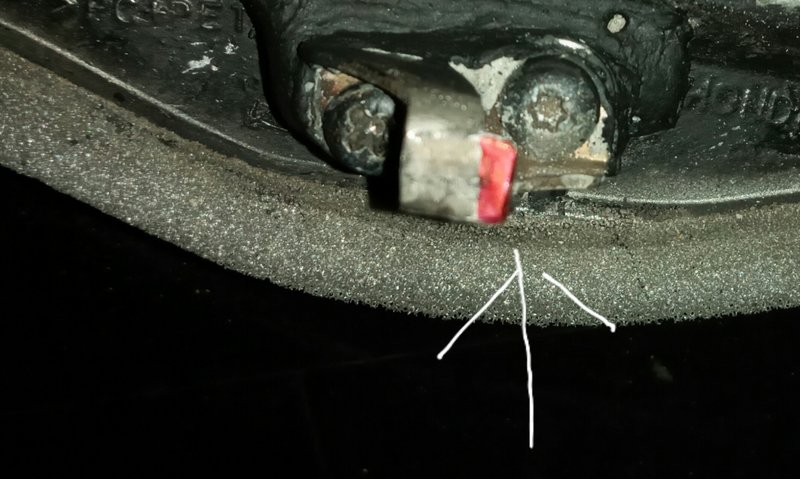

Hola amigos deauvilleros aca encontre la solucion a un problemon que
no me dejaba dormir con solo rellenar 3 mm el borde de la traba (lo pintado de rojo que va para adelante) con soldadura electrica y electrodo de acero inox no se abrio mas sola la valija izquierda ... espero que les sirva el dato
