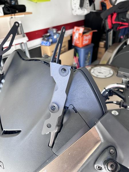

Buenas
Quiero compartir con vosotros como ha quedado el soporte. Resulta que buscando por ahi, la honda xl 750 transalp tiene los soportes en una posición muy parecida, solo he buscado un modelo que tuviese hueco para añadir un taladro, y el resto los he ajustado doblandolo un poco. Lo importante es que de ancho son primas hermanas, por lo que no hay que tocar la barra de ancho.
Os pongo foto de como ha quedado.

El cable lo pase por aqui.

Y el resultado final ha sido este.
