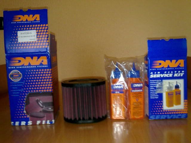

Hola a todos, he iniciado un nuevo post, pese a que hay varios abiertos por que creo que es muy interesante, que los señores moderadores obren como estimen oportuno, no hay problema.Después de buscar por todos sitios, K&N, BMC y otras marcas, encontré los High Performance Filters, doy infinitas gracias a Raulville por encontrarlo en el foro de deauvilleros portugueses,lo pedí hace unos dias a Grecia el filtro permanente, tipo k&N de la marca DNA, muy conocidos para los que hemos sido erreros en otra vida, por sus prestaciones y servicio, lo pagué por Pay-Pal, y me ha tardado sobre una semana en venir , junto con un kit de limpieza de dos componentes, limpiador y engrasador.Se lo he colocado esta mañana a la gorda y en menos de media hora, estaba rodando con ella.Se nota lo que ya conocia de otras motos, que la moto respira, sube mas rápido de vueltas(sin milagros) y suena un pelin mas grave, da la sensación que va mejor y que acelera mejor.Los he probado en otras motos(carburadas -cbf- e inyectadas cbr) y va sin problemas.El precio, es para mi de los buenos, mas barato que el original y de por vida ya que se limpia cada 20.000kms y nuevo otra vez:filtro------------ 43.92kit de limpieza- 11.36gastos---------- 15.00 ................========factura--------69.28 Ahora a buscar el de aceite....total...............64.42 con un descuento por ¿...? está en Griegoenlace http://www.e-dnafilters.com/Product.asp?ID=799" onclick="window.open(this.href);return false;ImagenImagen

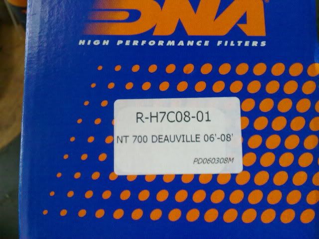

Yo lo tengo pedido desde hace 15 días en Moto Recambios del Vallés (MRV) http://www.motosmrv.com/articulo.php?id=635&ccat=45" onclick="window.open(this.href);return false;, es la referencia R-H7C08-01; lo que pasa es que no lo tenían en stock, y aún estoy a la espera, dicen que en cuanto lo tengan me lo mandan por agencia.Decir que lo pedí en esta tienda porque los griegos no aceptaban mi tarjeta y encima me banearon en la página y eso que estaba todo ok :|

Ayer por fin recibí el filtro DNA :ola: y lo instalé yo mismo, y no me faltó ni sobró ninguna pieza :lol: :lol: así que cualquiera con un sitio a la sombra y tiempo libre puede hacerlo.Decir que el filtro tiene mucho mejor aspecto (parece de mucha mejor calidad) que el original. El arranque en frío ahora es más fácil y hace mucho menos ruido al ralentí... sobre los demás aspectos aún no puedo opinar porque no me ha dado tiempo a probarla.Como coménté antes, pedí el filtro a MRV http://www.motosmrv.com/registro.php" onclick="window.open(this.href);return false;, pero yo aconsejaría de ser posible pedirlo a la misma dirección que lo hizo Gordy, ya que más o menos por el mismo precio, te incluye el kit de limpieza, en MRV no va incluido. Además, si lo pedís en este último sitio, aseguraos de que lo tienen en stock, en caso contrario puede tardar bastante.Por cierto, Koldo y/o quien entienda bastante de mecánica, ¿Qué significa que el filtro de aire original, tras 20.100 kms esté impecable de aspecto por fuera, pero por dentro tiene como manchas de humo? ¿Puede ser que el motor tenga falta de algún ajuste, o simplemente que ha subido humo por las mariposas al calarse, etc?Por último, quiero dar las gracias también a Gordy, por sus consejos telefónicos, que me evitaron cargarme nada. Un saludo y buen verano para todos :birras1:

Tras probarlo hoy durante unos 120 kms en carreteras de montaña y ciudad, os comento mis impresiones:La moto gana bastante en empuje en toda la gama de revoluciones, sobre todo en los medios (3.500 rpm-5.500 rpm), en bajos y altos gana algo, pero mi impresión es que la mejoría se nota sobre todo a medio gas.En la subida de pendientes pronunciadas y en las aceleraciones a fondo (como adelantamientos), el "tirón" es mayor y más inmediato.Por último, destacar un arranque más fácil y un ralentí más silencioso.En conclusión, me parece una buena compra por los motivos que he comentado, además de que parece de mayor calidad que el original.Un saludo :vss

Bueno compañeros,pues acabo de pedir el filtro de aire para la devi ref:R-H7C08-01a MOTO RECAMBIOS DEL VALLÉS.El pedido está confirmado a ver lo que tarda,espero que no se demore mucho. Gracias compañeros :vss :vss Un Salu2
