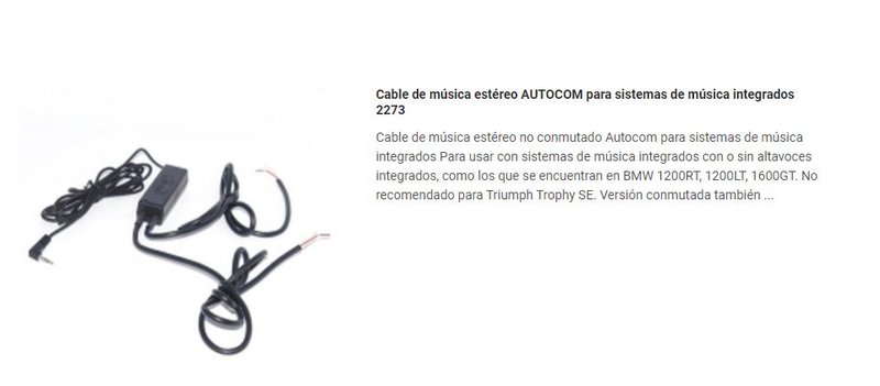

Le he puesto la part 2273 de AutoCom.

odonero escribió: Lunes, 27 Septiembre 2021, 09:09 Le he puesto la part 2273 de AutoCom.
Saludos.
Ahhhh, vale. Si, me sonaba ese adaptador de Autocom.
