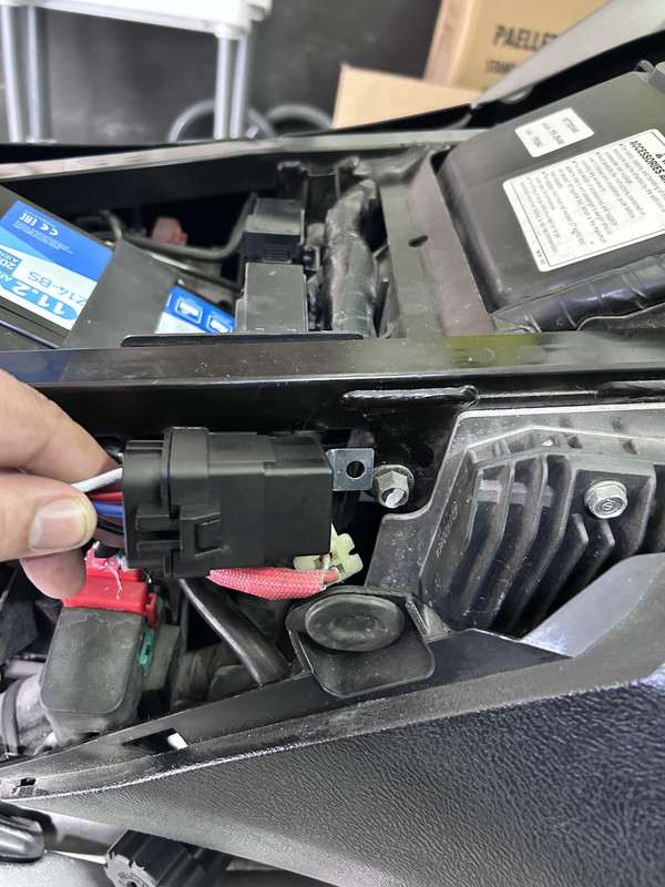

Buenas, tengo que poner un rele por la zona entre el el rele de arranque y el regulador, y veo que justo a la izquierda del regulador, hay un tornillo que va a al chasis, que tiene pintada la cabeza de blanco y aparentemente esta agarrando el plástico que va sobre rueda. Mi idea es soltarlo para meter el soporte del rele y volverlo a apretar. Que me da miedo, que al soltarlo se caiga algo, como un tuerca o similar y me toque desmontar. Alguien ha metido mano por esa zona?

Vitorino escribió: ↑Jueves, 07 Mayo 2026, 20:05 Buenas, tengo que poner un rele por la zona entre el el rele de arranque y el regulador, y veo que justo a la izquierda del regulador, hay un tornillo que va a al chasis, que tiene pintada la cabeza de blanco y aparentemente esta agarrando el plástico que va sobre rueda. Mi idea es soltarlo para meter el soporte del rele y volverlo a apretar. Que me da miedo, que al soltarlo se caiga algo, como un tuerca o similar y me toque desmontar. Alguien ha metido mano por esa zona?
Ha sido mas sencillo poner el rele delante de la guantera de la izquierda, por espacio, y porque ademas hay una toma aux con corriente al encendido, que es la que necesitaba para activar y desactivar el rele. Muchas Gracias.
