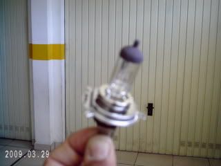

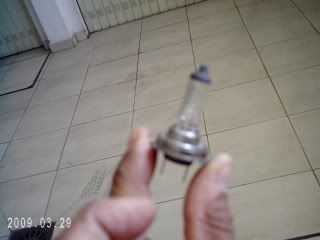

Já agora mais estas fotos .
lampada H4 da Deauville 650 , (maximos e medios)
Lampada H7 da Deauville 700 (solo medios)

Espero que consigam entender Portugues . SALUDOS A TODOS
