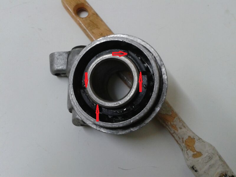

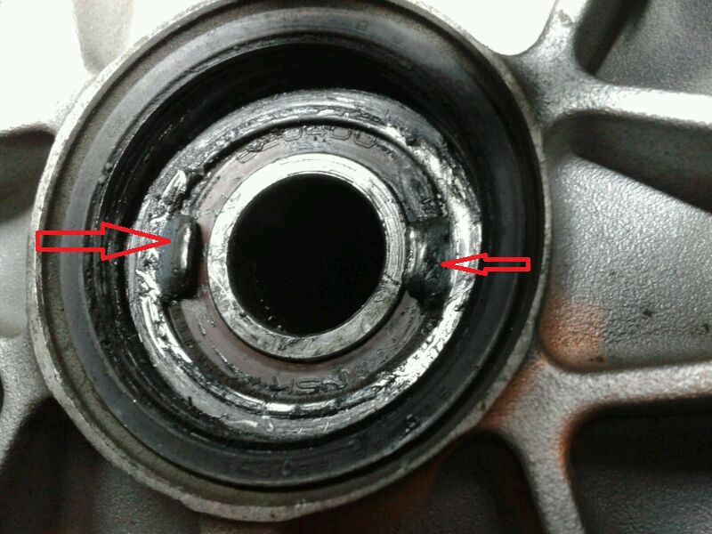

Hola a todos. No sé si esto ha salido ya, pero lo cuelgo por si a alguien le pudiera aprovechar. Resulta que rodando el otro día, empieza a fallar de pronto el velocímetro y cuentakilómetros simultáneamente. A ratos iba, a ratos no iba, marcaba cero o marcaba la velocidad y el kilometraje muy por debajo de la realidad...Desacoplo el cable del reenvío y, haciéndolo girar mediante un atornillador eléctrico, compruebo que ni el cable ni el tablero están averiados.Girando la rueda manualmente se puede observar que el reenvío no gira y pensé que el problema estaba ahí. Desmonto la rueda y el reenvío y al hacer girar manualmente éste, veo que si gira y funciona correctamente.¿El problema?, pues que en el alojamiento de la rueda, donde se encastra el reenvío, hay una arandela con dos uñas las cuales, al parecer, están un poco hundidas hacia dentro, como se ve en la fotoImagenY esto se une a que el reenvío tiene dos tetones de fibra, los cuales se hallan un poco desgastados, por lo que resbalan las citadas uñas sobre ellosImagen sin que puedan , transmitir el movimiento al sinfín y a su vez al cable. Con las flechas podéis ver las uñas hundidas y en el reenvío, las marcas que han dejado las mismas al resbalar.¿Solución?, simplemente con la ayuda de unos alicates de punta, levanto un poco las uñas para que puedan hacer tope en los tetones de manera correcta. Por supuesto, monto el reenvío debidamente limpiado y engrasado.Espero haberme explicado con suficiente claridad.Saludos.
