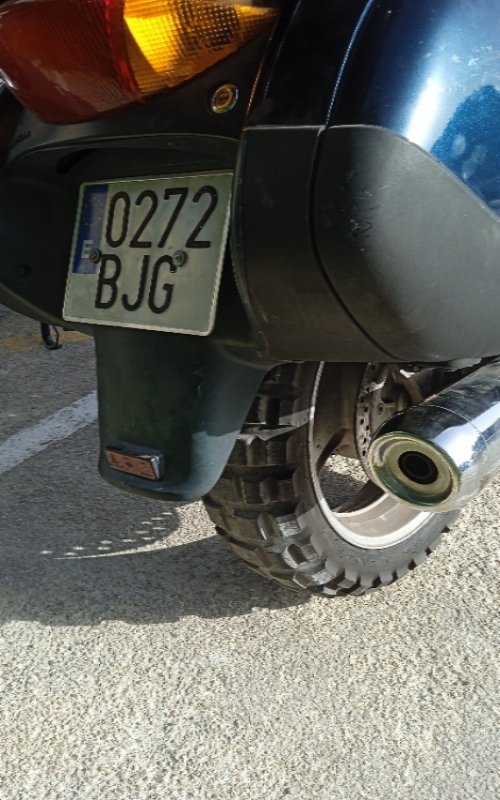

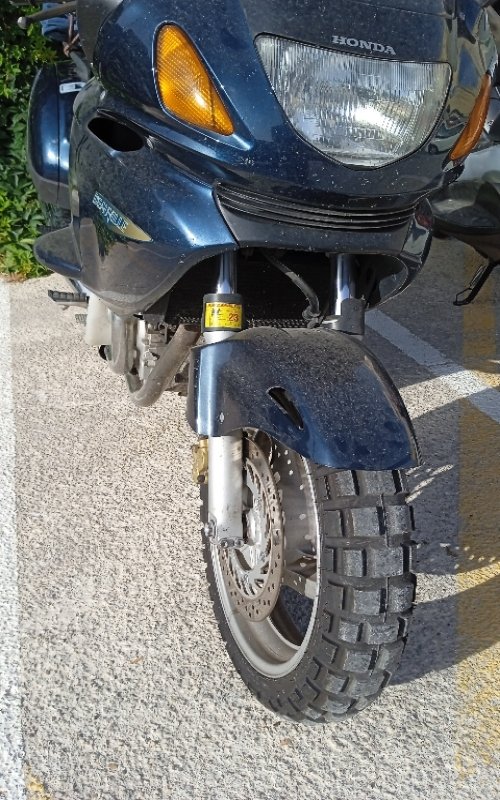

Pues eso, probando a ver... de momento en los primeros 200km muy bien.
En asfalto con presiones de asfalto (2,25/2,75), rara tacto muy distinto. A poca velocidad poca precisión, mas rápido mejora pero se cae en las curvas mas brusco, sensación de seguridad aunque algo imprecisa. De 60 a 100 parece un tractor por el ruído, luego baja y a 130 de coña, un poco mas ruidoso que antes pero nada escandaloso y sin vibraciones.
He bajado a 1,5/1,5 y nada que ver, ahora va como sobre raíles, precisa y suave en curvas lentas y rápidas, hasta 140 perfecta, mas no he subido.
Ruidosos, no exagerado pero bastante mas que antes y, curioso, bastante mas silenciosos cuando los neumáticos llevan un rato rodando, sera por la temperatura.
He estado haciendo un tramo de curvas lentas y he marcado hasta la mitad del taco exterior... y con sensación de poder seguir tumbando.
En tierra solo he hecho un tramo muy corto y, desde luego, nada que ver con las ruedas de antes... tracción a cascoporro y se puede frenar,lncluso fuerte, sin sufrir 😁

Tkc 80??
No termino de ver yo a la deau con esos tacos... con el peso y las suspensiones que tiene...

Si, son los Continental TKC 80.
Tanto en autovía como en carreteras ratoneras no he notado diferencia con el cambio, aparte del ruído que si que sube algo sobre todo 60~80 kph y cuando me meto por pistas la diferencia es brutal... vamos, de ir "acojonaíco" a disfrutar como un tonto.
No digo que sea una TT, por supuesto le sobran kg y le faltan suspensiones, no es para ir a saco, pero se porta tan bien como una antigua BMW R80GS y mejor que muchas de las maxitrail de 300 kg.
De momento sigo probando presiones.

Bueno, despues de casi 4000 km (en salidas cortas, paseos de 200/300 km y un Alicante/Lisboa a buen ritmo) ya puedo decir que, aparte del ruído, van de coña en seco, en mojado, en pistas (hay que tener en cuenta que la devi no es una enduro por peso y suspensiones pero a pesar de todo va tan bien o mejor que una maxitrai de chorrocientos kg)... y, para mi sorpresa, el desgaste en la delantera casi inapreciable y en la trasera muy aceptable, incluso diría que edtoy gadtando mas los tacos laterales que los centrales (llevo 1,3/1,5) 😁

Bueno, fin del "Mode adventure".
En la goma trasera ya queda solo quedan unos 6 mm de taco en el centro así que le he cambiado las gomas pir otras tipo trail pero 80/20 en vez de 20/80...
El balance ha sido pisitivo, la moto en lo negro iba como sobre railes y en pistas mejor que algunas trail modernas con las que he rodado con ruedas mixtas perooooo... el ruido si que ha mejorado, con el cambio noto muchos ruidos de motor que con los tacos ni se notaban 😁.
En total casi 10.000 km y aún podría haber apurado 2 o 3 mil mas, incluyendo una salida a Lisboa (2500 km en un finde), algún viajecillo y muchas salidas cortas ( 2~300 km) incluyendo bastantes pistas buenas y rotas... trialeras no, no me apetecía sufrir pero la moto parecía que quería probar 🤦🏻.
Si no fuera por el ruido diría que son las ruedas ideales para la devi 🤔
