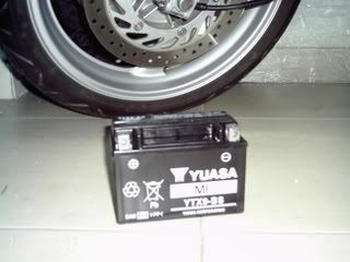

si que es cara pero la cuestion es,primero se puede poner mas amperios como por ejemplo una 12H. luego el tema es el sitio,no se si alguien lo a echo,pero se puede hacer una ñapa en una de las maletas para poner la bateria,como digo el problema es el sitio que es muy pequeño,por eso lo de la ñapa digo yo que se pueda,que decis.

A minha bateria tambem foi abaixo , deixou de receber carga , não havia nada mais a fazer a não ser substitui-la , comprei esta de origem , 60 euros .
